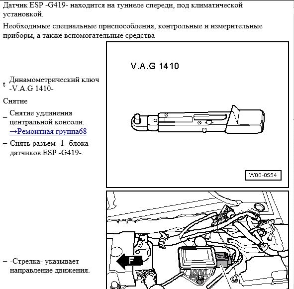

    ^^ G419 или блок АБС ?
      78,2 КБ
      823

    Да, именно G419 в центральной консоле.
