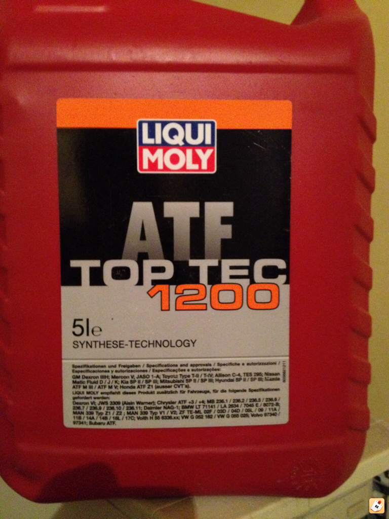

    Так они и хотят рубануть бобла!!! Разберут промоют соберут зальют новое масло, скажут поменяли все что только можно поменять. Как не желательно то менять масло в коробке???? Мой гуманитарный ум не может этого понять!! И зачем менять масло за 30 000??? Аааа люди... вы в Москве что через золотую воронку его льете?))) масло [​IMG] вот мои расходы по замене масло в акпп Ауди Q7 2007г.в. 3.0TDI
    2000 рублей фильтр акпп
    200 рублей кольцо акпп
    850 рублей прокладка поддона акпп
    5050 рублей масло акпп 10 литров
    1900 рублей замена у ОД
    ИТОГО: 10000 рублей
    И не верьте телевизору, радио, врачам и слесарям. Этому меня еще дедушка научил.
