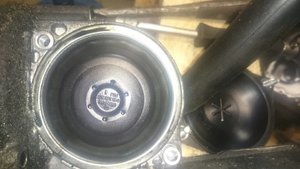

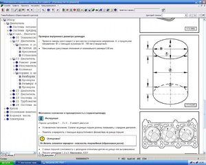

    Замер вот так делается. примерно 10 мм сверху должно быть без износа.

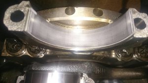

  20. dimakerki
    dimakerki Новичок
    29 янв 2016
    20

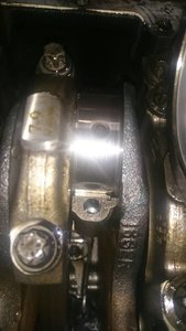

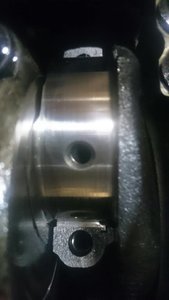

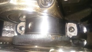

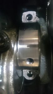

    Ну и шатунная шейка uploadfromtaptalk1454277741846.jpg uploadfromtaptalk1454277746597.jpg uploadfromtaptalk1454277752665.jpg uploadfromtaptalk1454277762424.jpg
