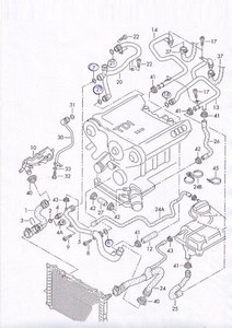

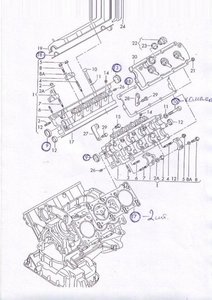

    короче так, купил A6 в ноябре 2012 (это мой первый дизель), в январе потек антифриз - поплыла помпа. так как в этот день ни один сервис не работал, нашел только гаражный. по ходу раз уж залезли в передок, решил поменять ГРМ и ролики вместе с помпой. мастер день мучился но все поставил, машина завелась, ездила нормально, но через месяц на дороге встала, поехал в свой сервис - приговор: разрыв ГРМ и согнутые клапана. мастер сказал что грм порвался изза того что неправильно был установлен ролик на масляный насос и в нем сорвана резьба. в итоге мастер мне дал схемы, на которых он ручкой обвел все нудные мне запчасти, включая комплект грм, оба комплекта клапанов, насос масляный, и кучу там всяких резинок, прокладок (во вложении).
    Вобщем, два варианта - либо менять двигатель либо ремонтировать. по замене двигателя, предлагают AFB, но почитал и говорят что не стоит. ремонт тоже вещь дорогая, даже аналоги будут стоить 2000 баксов.
    Жду советов, ребята. руки опускаются.

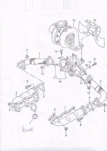

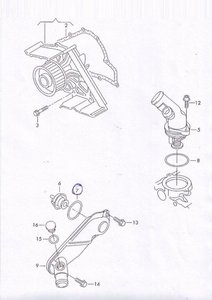

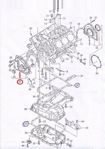

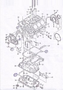

    вопрос второй: в городе где я живу дизелистов практически нет, кроме одного у которго очередь на месяц вперед и соответственно заряжает по самое нехочу (и это в столице:). я обратился в другой сервис, где професилонально специализируются на немцах, есть отличные мотористы и спецы по коробкам. так вот, ремонт/замена движка дизельного это обязательно к дизелистам или любой хороший моторист сможет сделать?
    вопрос третий: я в начале выложил фотки схем запчастей, которые мне дал мастер. есть подозрения что там слишком много всего и многое не имеет отношения к разрыву грм. судя по рисункам, можете ли вы мне сказать: у меня проблема только с головкой или нужно весь движок менять. мастер говорит что менять весь движок, но на форумах говорят, что достаточно только головы. есть ли у меня проблемы с поршневой? и т.д.

    При обрыве грм страдают головы. Полностью менять двс необходимости нет если до обрыва проблем небыло. Головы перекинешь сам без супер дизилиста. Сложного ничего нет. У меня ушло на это два дня (день снял, день поставил), дольше подготовка (покупки зап.частей, изготовление приспособ), и долго систему развоздушивал (делал впервые, нюансов не знал). На счет картинок: там весь грм (ролики ремни), прокладки впуск/выпуск, система ОЖ (резиновые колечки), не знаю зачем пер/зад сальники и прокладки поддонов менять (если с блоком все нормально - этого ненадо). Скачай и установи ELSA (руководство по ремонту), необходимо будет изготовить или купить комплект стопоров (стопор коленвала, стопор тнвд, стопоры распред валов) чертежи выкладывались в темах (не найдешь, обращайся - скину).

    есть вопрос относительно одной детали: на картинке она под номером 25 (выделено красным). мастер сказал что это маслянный насос, на котором крепится ролик от ГРМ. история в том что именно этот ролик был предварительно не правильно установлен и сорвал резьбу на маслянном насосе, который теперь нужно менять. так вот когда хотел заказывать деталь, продавец сказал мне что это не маслянный насос, а что то на букву "Ф", типа флянец (не помню на слух, простите). а масляный насос находится внутри двигателя. посдкажите что за деталь, может не так хорош мастер, если не правильно называет деталь.

    Похоже мастер не прав. Ролики не связаны с маслонасосом. Наверное мастер не хочет ремонтировать этот фланец (место установки ролика).
