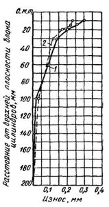

    Верхним компрессионным кольцом !
    Разве не видно залысина сверху до буртика ??? :eek:
    Смотрим кривую износа цилиндра по умной книге

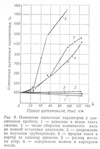

    Валера ты не прав, во первых там визуально износ более 2 соток, т.к. хон в цилиндре на глубине 3-4 сотки, причём 70-80% приходится на 2 сотки.
    На счёт износа, пока хон есть он минимален
    1-2сотки как ты говоришь за 250тыс, но если сейчас ничего не делать то износ будет происходить практически экспоненциально грубо следующие 2 сотки выработаются за всего 50-70тыс...
    Что не произойдёт если будет сделана заново хонинговка !!!
    Смотрим кривые износа двигателя из старой умной книги, современные моторы изнашиваются медленнее но принцип износа остаётся !
