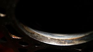

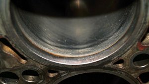

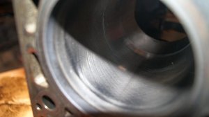

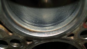

    По просьбе Mayhem74 дополнительное фото хона цилиндров

    Понятно, нужен новый хон как минимум, если особого зазора в замках кольцах не то я бы их не менял.....
  13. UTUG
    UTUG Властелин 8-ми колец
    7 ноя 2005
    22.134
    Allroad AKE МКПП
    отличные цилиндры, яб ваще там ничего не трогал
  14. Sh.Vasek
    Sh.Vasek Завсегдатай
    6 ноя 2011
    590
    А6 2,5TDI AYM 01г.
    На самих кольцах имеется хорошая выработка, но жаль фото этот факт передать не может. Так что буду менять кольца и все вкладыши.
