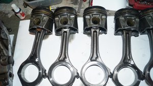

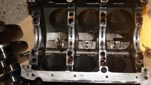

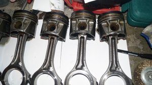

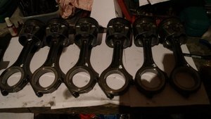

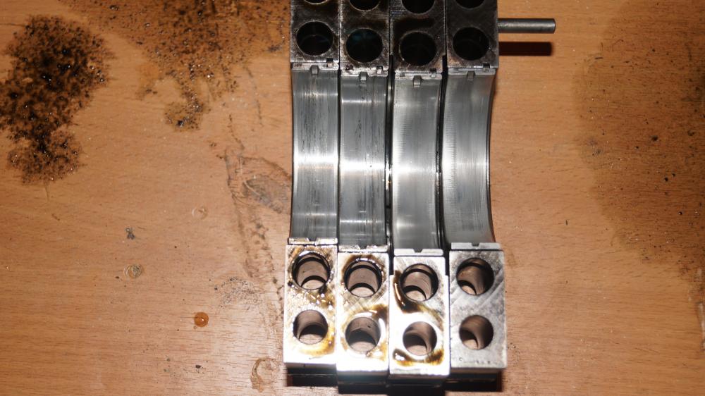

    Сегодня разобрал низ двигателя и отвез его к мастеру на замеры. Итог по словам мастера блок в очень хорошем состоянии практически в отличном, эллипса и овализации в цилиндрах нет, износ цилиндров от 0.01 до 0.02, но замене подлежат кольца (кстати из-за этого по словам мастера может возможно снижение компрессии) , так как они имеют видимый износ, но вроде бы и все. Осталось теперь проверить ГБЦ.

    в замке у колец какой зазор ?

    от 0.6 до 0.8

    ну вообщето в допуске :shock:
    вот все размеры по Эльзе

    Ну там крайнее допустимое значение, думаю лучше заменить. Кстати кольца и вкладыши лучше брать оригинал или заменитель какой-нибудь посоветуете...

    Разбирал сначала весь верх (головы, турбины, кронштейн масленого фильтра, ТНВД и всю оставшуюся мелочь). Далее откручивал от КПП и опоры крепления двигателя, ну а затем пердячим паром вытягивал низ движка на покрышки (тяжелый сволочь). А мастеру возил блок цилиндров, коленвал и поршня (все в разобранном виде).
