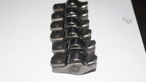

    не верю что рокеры в идеальном состоянии, фоты в студию

    Фоток пока нет, как только в гараж пойду сразу сделаю...

    Каим образом хочешь по фото увидеть износ роликовых рокеров?

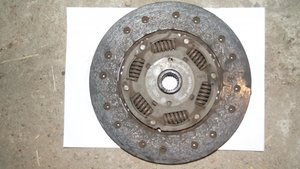

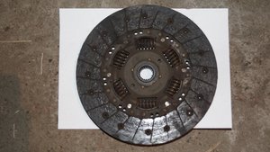

  20. Sh.Vasek
    Sh.Vasek Завсегдатай
    6 ноя 2011
    590
    А6 2,5TDI AYM 01г.

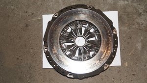

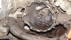

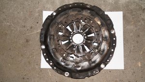

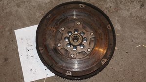

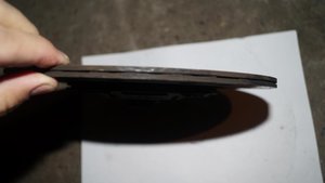

    Вот фото рокеров и сцепы
