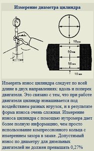

    Это ошибка. До сих пор там был ноль. Максимум в средине хода поршня, отсюда "бочка".
  2. quattrosens
    quattrosens Старожил
    21 сен 2010
    17.156
    Франция
    Не хочу спорить

    А что тут спорить? Нарисуй два вектора и просуммируй в трех точках: в ВМТ, НМТ и посредине.

    Нет. Горючка горит несколько подругому, давление в цлиндре достигает меньших значений. Обороты больше, скорость поршей выше. На бензинках сильнее выражено яйцо в середине, отсутствие хона на стенке.

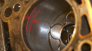

    Предлагаю ещё раз внимательно осмотреть вот эту область на наличие хона:
    В данной области на дизельном двигателе происходит самый сильный износ колец и цилиндра, и именно она наиболее критична к его(хона) отсутствию.

    Сегодня постараюсь вынуть двигатель, все отмыть и посмотрю верхнюю часть цилиндров внимательно.

    +1 , это я пытался Диме доказать на предыдущей странице :nod:
  13. quattrosens
    21 сен 2010
    17.156
    Франция
    Валера я с этим не спорю, просто на практике при измерении цилиндров я лично видел износ-овализацию в самом низу цилиндра, правда это было на сильно изношенных гильзах

    да, это когда труп совсем :nod:
