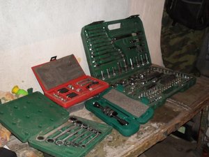

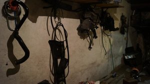

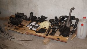

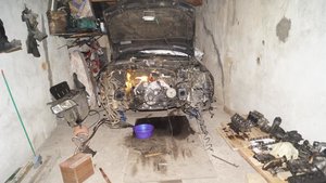

    Сегодня с машиной ничего не делал, занимался семейными делами, а то отпуск к концу подойдет, а с семьей так и времени не найду для общения. Вот немного фоток рабочего процесса
