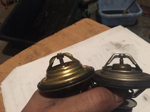

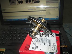

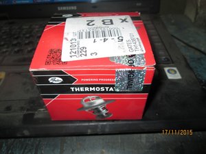

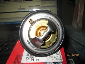

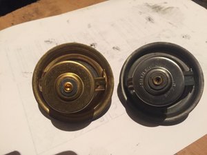

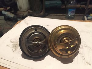

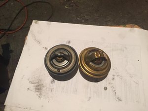

    По поводу термостатов. На фото два термостата, оба оригинал, стального цвета тот который я снял при капиталке, золотистый НОВЫЙ ОРИГИНАЛ куплен был в экзисте. Так вот сколько вы видите отличий? Поэтому я заказал термостат гейтс...

    я себе тоже гетс прикупил,но никак время нету.
  7. sl1220
    sl1220 Старожил
    15 сен 2011
    8.254
    A6/C5 2.5 AKE 01г.
    Темненький более на правильный похож. А не может быть у тебя воздушной пробки. Из-за нее и датчик п...дить может.

    да кстати,на твоем оригинальном,значек ауди присутствует?просто сейчас держу в руках настоящий оригинал,и он со значком и клапанком.

    в том то и дело что он не похож на оригинал.

    На другом то и клапанка нет, совсем непохож.

    Вот в этом и дело. Хотя и оба оригинал. Так вот каким гавном сейчас рынок наполнен!!!
