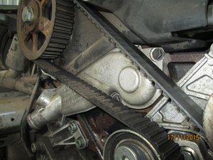

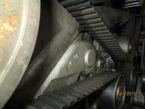

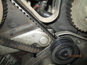

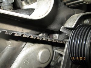

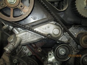

  11. регион 102
    регион 102 Живу я здесь
    9 апр 2012
    2.852
    Башкортостан респ.
    Allroad а6с6 3.0тди
    ремень грм можно не снимать,а вот плиту обязательно.могу фото выложить.

  16. регион 102
    9 апр 2012
    2.852
    Башкортостан респ.
    Allroad а6с6 3.0тди
    на последних фотках с накинутой плитой​
