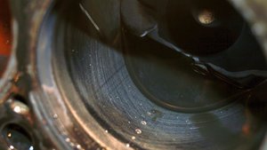

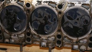

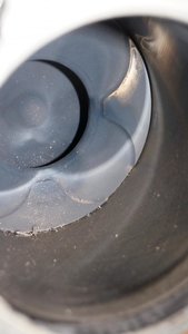

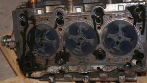

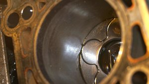

    Сдернул сегодня головы, хон в цилиндрах присутствует, поршня не болтаются.

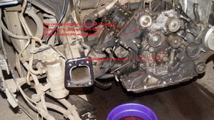

    Несколько вопросов см. фото

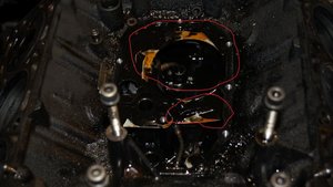

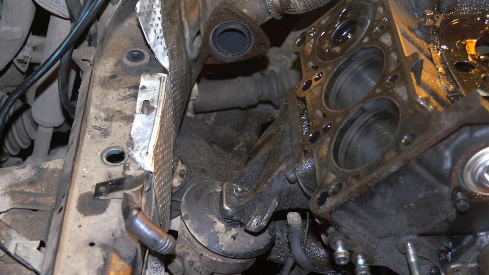

    Да вот еще после снятия кронштейна масляного фильтра обнаружил отслоение какова-то материала. На фото обведено красным.

    болт можно открутить двумя способами: или уперется отверткой в маховик и второй чел. срывает этот болт. или изготовить фиксатор (чертежи на сайти поищи) и самому с помощь большой трубы его сорвать.
    иначе никак.
    болт сразу новый покупай и сади его на легкий фиксатор резьбы.
    масло у меня тоже по моему текло от туда.

    остатки прокладки или герметика.
    все отмоешь и соберешь по мурзилке и все будет ок

    Ну да, и залей керосина в цилинры, если он быстро уйдёт значит имеем залягание колец

    А зачем поршня вынимать если кольца не залегли. Посмотри на хон, если он равномерный, то чего мерить, все в допуске будет. На фотках голов увидел трещины между гнездом форсунки и седлом клапана. Это так или мне показалось? Обрати на это внимание, из-за трещин может и компрессия быть низкой.
