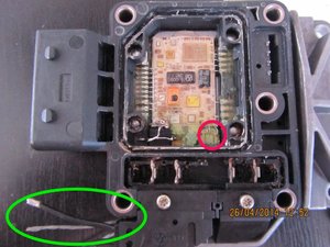

  16. sl1220
    sl1220 Старожил
    15 сен 2011
    8.254
    A6/C5 2.5 AKE 01г.
    Понимаешь, транзистор (тот который часто у многих горит) управляет клапаном подачи топлива(там ошибка по N146 вылетает), это тот который между трубок. А ошибка 0550 - по опережению. Опережением занимается совсем другой клапан (тот который в самом низу) и совсем другой транзистор в мозгах. Возможно так совпало, что все подопытные тнвд с одной проблемой (0550 проблема крайне не редкая), возможно и в мозгах проблема, но это не пресловутый транзистор. Посмотри на картинке слева транзистор перепаянный и справа, красным выделил, транзюк цепь которого звонится с клапаном опережения. Обрати внимание на провода к клапану опережения (зеленым выделено). Это не я так изоляцию снял, это она сама так облетела. В каком месте при этом будет коротить и что погорит в мозгах при этом - вопрос. Нельзя и датчик (тем которым цыкловую подстраиваем) со счета скидывать. Там и пайка и шлейф могут подвести.

  17. jonatan
    jonatan Старожил
    28 янв 2011
    6.125
    у меня несколько
    ok но как пайка и шлейф может повести не могу себе представить
  18. sl1220
    sl1220 Старожил
    15 сен 2011
    8.254
    A6/C5 2.5 AKE 01г.
    Нарушение контакта, как еще. Шлейф бывает рвется, пайка окисляется/разрушается.
