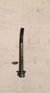

    Всем привет. Подскажите пожалуйста каталожный номер длинного болта которым помпу прикручиваешь (там их всего два), а то болт погнул а в каталоге его не могу найти... Вот фотка для наглядности.
  8. pau
    pau Живу я здесь
    2 фев 2006
    3.795
    А4 TDI
    Что, супер специальный винт? Можно поставить любой М6 такой же длины. Или этот выправить.

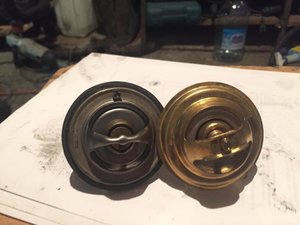

    Купил на экзисте оригинальный термостат, но при получении он меня насторожил. Был упакован в простую белую коробку. Сегодня дошло дело до его установки, но сравнив со старым оригинальным термостатом я был шокирован, он вкорне отличается от того который у меня стоял.
    Отличия:
    1. Нет никакой маркировки что это оригинал. Ни шильдика колец, ни эмблемы Фольксвагена имеется только гравировка оригинального номера и рабочая температура.
    2. Нет обозначения как его нужно правильно устанавливать и клапан сброса давления (так он вроде называется-пипка на термотате) тоже отсутствует.
    3. Разная жесткость пружин, на старом пружина более жесче чем на новом.
    Так вот я теперь незнаю что и делать или новый заказывать или старый ставить. Что посоветуете? И немного фоток термостатов стального цвета старый, латунного новый.

  14. юрий.в.
    юрий.в. Старожил
    25 сен 2010
    5.477
    A6/C5 2.5TDI AQ 99
    Я покупал оригинал. Всегда был блестящий и с клапоном. Колец не было. А номер и температура открытия всегда пробиты были. Мутный какой то.
  15. Andrey 30
    Andrey 30 Живу я здесь
    11 янв 2012
    1.883
    Роуд 2.5 BAU
    Это левак.
    На экзисте есть такая фигня: люди на складе бывает себе забирают нормальные запчасти, а в коробки кладут левак.
    Не поверишь, но однажды брали масло для мотоцикла, так они пере клеили этикетку и всунули другое масло, хотя я знал какое оно должно быть, вот как то так.
  16. quattrosens
    quattrosens Старожил
    21 сен 2010
    17.156
    Франция
    Я бы его не ставил, нет клапана сброса воздуха.....
  17. Sh.Vasek
    Sh.Vasek Завсегдатай
    6 ноя 2011
    590
    А6 2,5TDI AYM 01г.
    какой фирмы посоветуете взять новый.
  18. регион 102
    регион 102 Живу я здесь
    9 апр 2012
    2.861
    Башкортостан респ.
    Allroad а6с6 3.0тди
    я себе ставил BEHR.не скажу что хороший и не скажу что плохой.пока новый температуру держит стабильно.
  19. Мазаи
    Мазаи Старожил
    13 окт 2013
    5.462
    A8/D2 2,5 TDI AFB
    Извините за наивность, а если там просто дырдочку просверлить на пару миллиметров? Не? Я бы, по простоте душевной (не просто так) так бы и сделал. Чувствую, что неправ, а почему - не знаю. Дмитрий, что скажете?
  20. quattrosens
    21 сен 2010
    17.156
    Франция
    Gates :thumbup: там стоит французские термостаты, можно и BEHR:thumbup:
