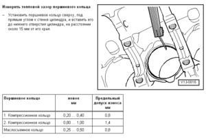

  11. UTUG
    UTUG Властелин 8-ми колец
    7 ноя 2005
    22.134
    Allroad AKE МКПП
    так у тебя зазор на втором кольце даже меньше чем нужно :D

  13. UTUG
    7 ноя 2005
    22.134
    Allroad AKE МКПП
    По сути - противоречие. Ты говоришь что зазор слишком большой, а производитель говорит что он наоборот меньше чем допустимо !
  14. Мазаи
    Мазаи Старожил
    13 окт 2013
    5.462
    A8/D2 2,5 TDI AFB
    Автор очевидно спрашивает почему в верхнем кольце зазор рекомендован меньше, а в нижнем - больше. Это бы объяснить. Здесь, на первый взгляд, противоречие.

    У меня тоже зазор второго кольца 0.75, а по мурзилке должно быть 0.8.

    Кароче, при детальном рассмотрении выяснилось, что верхнее кольцо стальное(!), среднее и нижнее как и пологается чугунные. Никому нельзя верить....

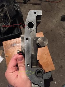

    Такой вопросик на фото я указал что в данном месте не было уплотнительного кольца, а просто данный паз был замазан герметиком. правильно ли это или там должно стоять какое-то уплотнительное кольцо? Если должно может есть у кого его номер. Или оно такое же как и под цифрой 2 на моем фото.
  20. регион 102
    регион 102 Живу я здесь
    9 апр 2012
    2.855
    Башкортостан респ.
    Allroad а6с6 3.0тди
    насколько я помню,это обратка(дренаж)с редукционного клапана.посмотри на поддон(ответную часть)если так,резиновое кольцо не обязательно.если ошибаюсь поправьте.
