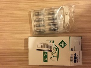

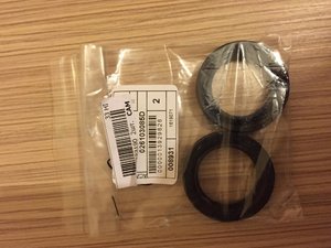

    вот еще фото купленных запчастей

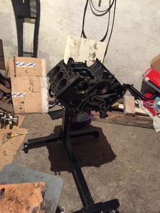

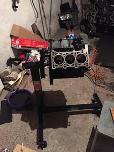

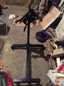

    для удобства сборки блока цилиндров был куплен стенд

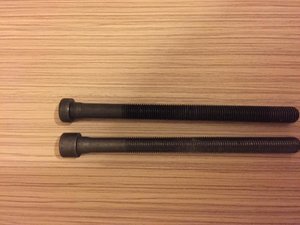

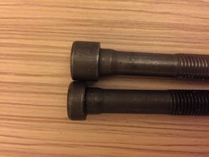

    А вот с болтами ГБЦ произошла небольшая оплошность. В описании данные болты подходят ко всем наши движкам к А... и Б... сериям, но в итоге они отличаются (болт который с длинной шляпкой - новый, с короткой - снят с моего двигателя). Подскажите кто какие болты заказывал для ГБЦ от движков Б... серии.

    У них действительно есть различия (возможно не критичные, не знаю).
    Я давал тебе номера болтов для АКЕ и АИМ.
    Примерь болты на снятой голове, не мешают ли шляпки движению РВ ?

    Я посмотрел по применяемости что они подходят ко всем движкам, но на форуме где-то читал что болты с длинной шляпкой упираются в распредвал. Болты уже сдал обратно в магазин, теперь нужно новые заказать, вот только какие?

    оригинальные номера болтов
    АКЕ - 059103384
    BAU - 057103384A
    ну а вот набор болтов для B**
    Elring 130.110
    нашелся в гугле за 2 минуты,
    поисковый запрос "болты ГБЦ для двигателя BAU",
    учись :))

    Болты от В** серии короче. Ставил себе на блок АКЕ головы BAU, болты брал от BAU оригинал.

    Я уже давно нашел выше указанные номера болтов. Только вот хотел бы узнать кто себе какие ставил.
    Кстати Elring 130.110 стоит 2600 на одну голову, а оригинал на BAU 057103384A - 262 рубля, т.е на голову получается 2100, что дешевле на 500р. Так что скорей всего лучше купить оригинал, немного на пивко можно выиграть :shuffle:

    болт и резьба такиеже, разница только в шляпке, она на БАУ короче

    Так оно и есть, я же фотки выше выкладывал для сравнения.

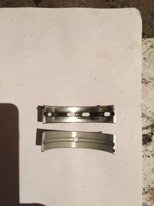

    Сегодня начал собирать двигатель. Вкладыши коренные оригинальные которые у меня стояли сильно отличаются от тех которые я купил (Kolbenschmidt). Это критично или нет?

    Не парься, этого отверстия более чем достаточно.
