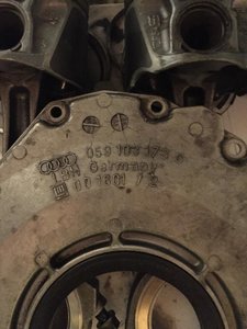

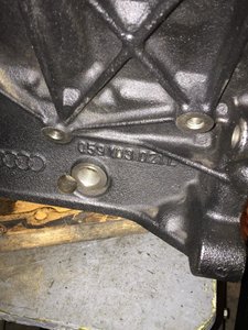

    Подскажите почему блок и задняя крышка коленвала по номеру не бьются? Блок цилиндров 059 103 021 D
    Задняя крышка коленвала 059 103 173 G
  10. Mayhem74
    Mayhem74 Живу я здесь
    30 апр 2014
    2.882
    A6 C5 AKE Q А ESP
    Слушай, похоже этот двигатель поставлялся как запчасть, т.е. был собран после окончания выпуска модели, и из попавшихся под руку деталей.
  11. sl1220
    sl1220 Старожил
    15 сен 2011
    8.254
    A6/C5 2.5 AKE 01г.
    Сейчас смотрел. Наших годов не нашел номера такого (везде 171. буквы даже такой нет на конце). Даже не знаю, брат, что и как. Придется наверное по размерам сальник подбирать, если клубни не подскажут.

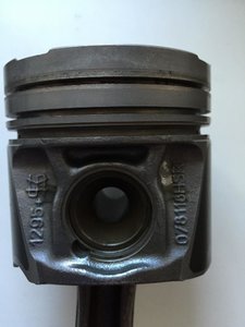

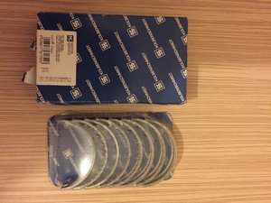

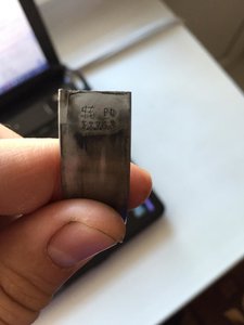

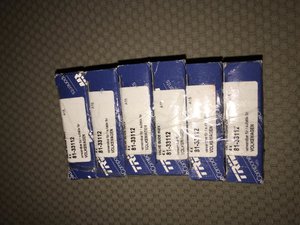

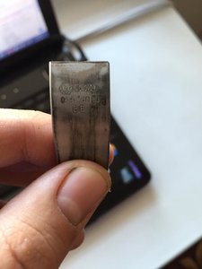

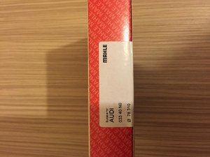

    Вот как быть с кольцами. Я заказал вот эти 059 198 151 G.

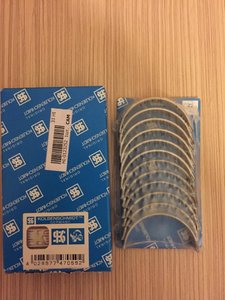

    вот для интереса фото прошей и вкладышей.

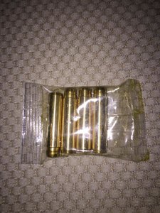

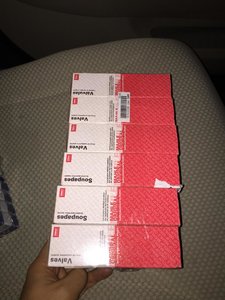

    Да, кстати, будешь менять втулки клапанов, обязательно проверь, чтобы холодный зазор был не меньше 4 соток - латунь схватывает клапан на раз.
  17. Sh.Vasek
    Sh.Vasek Завсегдатай
    6 ноя 2011
    590
    А6 2,5TDI AYM 01г.
    Хорошо. Спасибо за подсказку.

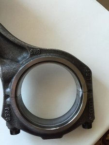

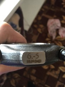

    в Германии при замене двигателя, новый двигатель именуется как запчасть, просто порядковый номер. :nod:
    судя по датам на шатунах, движек 2004-2005 г.в.
    так что смело можно подбирать запчасти по БАУ/БДГ

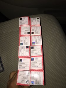

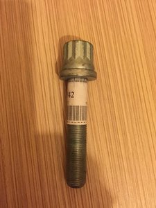

    Вот на днях пришли некоторые запчасти
