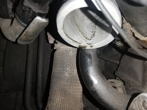

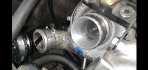

    С интеркуллера не снимал. До него хрен доберёшься. Снял сразу после турбины. Там была масленая пыль. Всё вытер и погазовал около минуты. Патрубок перед турбиной снял чтобы изключить вариант попадания масла из сопуна. Результат на фото. Из сопуна дыма не было вобще. Только воздух

    Спасибо за информацию. Начнём с малова а именно с ремонта турбины. Что-то мне кажется да и все с кем советовался говорят это турбина.
