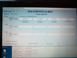

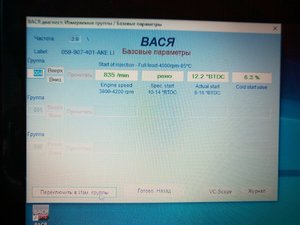

  10. nano93
    nano93 Новичок
    29 янв 2017
    17

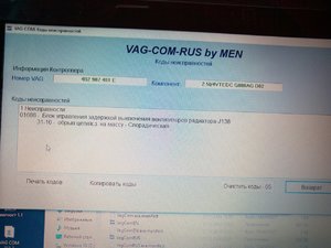

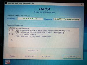

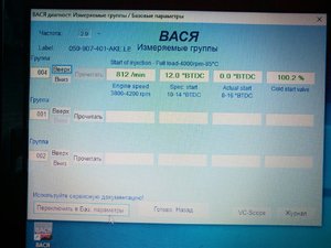

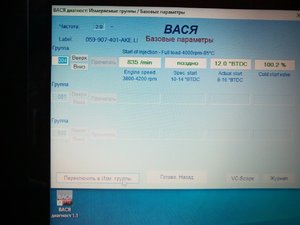

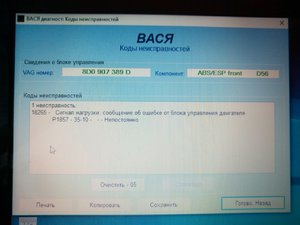

    У меня похожая проблема! Отец ехал говорит что резко нажал тормоза и газ и теперь пишет ошибка
    00550 — Регулятор начала впрыска
    08-00 — выход из диапазона регулирования (больше верхнего предела) И при этом светится АБС и ЕСП! Выставить зажигания не получается вот что в измеряемой группе пишет!

    Так первым делом и надо проверять все метки .

    а не похоже на то, что поршень в рано застрял?
