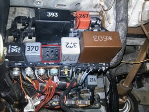

    ПРИВЕТ ВСЕМ СОКЛУБНИКАМ!ИСТОРИЯ ТАКАЯ ЖЕ,РЕБЯТ А МОЖЕТ КТО ЗНАЕТ ЧТО ЭТО ЗА РАЗЬЕМ ПОД РЕЛЕ??? Я ЕГО ОБЧЕРТИЛ КРАСНОЙ ЛИНИЕЙ.

    у меня оно тоже отсутствует. Блоки с Роудами общие, что то чего в твоей машине нет)

    ВСЕМ СПАСИБО!!! ЧТО ОТКЛИКНУЛИСЬ! А ТО МАШИНУ БРАЛ С РУК ДУМАЛ ЧТО ХОЗЯЕВА ПРЕЖНИЕ СНЯЛИ И НЕ СКАЗАЛИ. :thumbup:

    это фото твоей машины? Что за реле вверху поему место 4 с проводком О_о?
