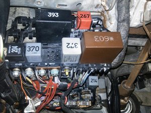

    Парни, подскажите, какое из этих реле отвечает за включение вентилятора кондиционера? машина в профиле. Заправили кондер, всё работает, но вентиль не включается, и через тест вагом тоже, сам вентиль заменен, работает 100%.
    Там где виднеется проводок красн-черный вверху, там реле №204, оно по-ходу на стартер, ибо провод колхозный, замыкает 2 контакта, без него не крутит стартер.

    Думаю кому-то будет полезно, полез разбираться сам
    - № 267 красное (верхний ряд, пятое слева) - компрессора кондиционера
    - № 372 (нижний ряд, четвертое слева) - топливный насос
    - № 370 (нижний ряд, второе слева) - для разгрузки какого-то контакта X
    - № 603 большое коричневое (нижний ряд, 5+6 ячейка) - реле дворников
    - № 204 (нижний ряд, первое) - вроде на звуковой сигнал
    - № 204 (верхний ряд, четвертое) - это реле для автомата (потому у меня там перемычка, это сделали те, кто ставил механику)
    - № 214 (дальний ряд) - по всей видимости, реле вентилятора
    поиск по форуму корявый, нашел каким-то макаром через яндекс статейку о реле
    http://www.audi-club.ru/forum/showthread.php?t=283848
    но тут всё очень примерно, постараюсь дальше найти именно для кузова C5

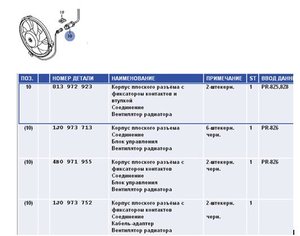

    Вот такая фишка

    в зависимости от мотора стоит или блок (J293) или резисторы.
    и те и другие стоят на левом лонжероне.
    если стоит блок управления J293, то реле нет и в помине.
