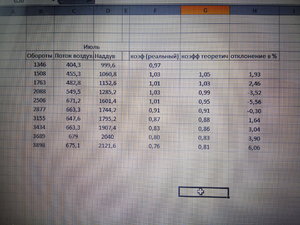

    здравствуйте, по вашей формуле сделал расчет, вот что получилось. Подскажите, а обязательно ли отклонение более чем на 5 % означает не исправный дмрв, может ли это означать подсос воздуха или не отрегулированная турбина, или не исправно еще что-то? 87318 Извиняюсь за 2 фото, тяжело тут разобраться как добавлять нужное фото в нужном месте

    промыть датчик воздуха для начала

    промывал не так давно. Сегодня снова делал замеры после программной заглушки егр, посчитал, отклонения до 4%, значит нормальный датчик. Здесь в состоянии кто-нибудь нормально прочитать логи и назвать причину проблемы?

    Сними лог 8, 10, 11гр. Больше ясности будет.
