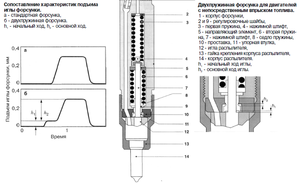

    Спасибо за инфу, я шайбу под плунжер так точил и закаливал ходит. Получается вторая ступень, работает очень редко?
  2. *Евгений
    *Евгений Участник форума
    22 янв 2012
    216
    C4 2.5TDI 94г.AAT
    По диаграме видно что две ступени работают постоянно, я так понимаю впрыск разделен на два этапа в простой форсунке один этап. Давление одно и тоже вторая ступень так же на 200 срабатывает, только с предвпрыском.

    17.156
    Франция
    На холостых да, т.к. её открытие 390-400бар, но на нормальных оборотах 2я ступень это 90% количество впрыска топлива.
    Смысл пред-впрыска на этой форсунке (7-10% от общего обьёма) это просто уменьшить шум работы двигателя...

    На 200 барах 2я ступень не работает.....это ошибка в книге....

    Эта картинка с интернета, диограмма. Ну в книге тоже самое. По этому я и в заблуждении. Сижу голову ломаю. Вопрос еще такой, если новые распылы ставить, шайбы на увеличение давления ставить или на оборот тоже возможно?

    Кому интересно, кому может пригодится! Инфа про эти форсунки.... Вторая ступень тут не регулируется вообще. Только первая и не шайбами а штифтами. От настройки первой ступени полностью зависит вторая. Если первую настроить как полагается 191-201 то и со второй все будет в порядке. Личный опыт поставил китайские распылители с Али экспресс на качке замерял, на эксисте заказал штифты, поставил. Работает все в идеале.... П.с штифты вымеряются микрометром, 0.02 добавляют 4-6 бар или на оборот
