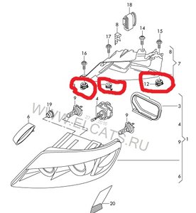

    Добрый день. Прошу вашей помощи. Снимал фары. При выкручивании болтов, которые держат пластиковый кожух фар, открутились регулировочные элементы.
    Каталожные номера 4F0 941 111, 4L0 806 193, 8E0 806 193.
    В каком они должны быть положении я не знаю. Или закручены полностью. Закручены все полностью или частично. На самой шайбе есть бортик, который заходит в пластиковую защелку. Пожалуйста, помогите, как должно быть. Если кто-нибудь сделает фотку установленной фары – буду очень признателен.

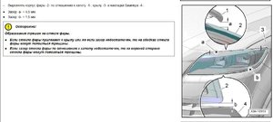

    Действовать нужно так.
    Открываешь Эльзу:
    Руководство по ремонту, электрика, электрооборудование, 94 фары лампы переключатели наружного освещения, снятие и установка крепления фары - выравнивание фары по отношению к кузову.
    Там всё показано и рассказано.

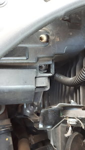

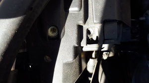

    Сейчас сфотаю свою.
  20. ЮрийAudiA4
    ЮрийAudiA4 Завсегдатай
    23 июл 2012
    531
    Audi Q7 2017, 3.0 TDI design selection
    Вот фотки, по моему регулировочные винты у меня в других местах. 20180712_105308.jpg 20180712_105317.jpg
