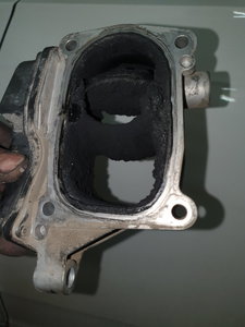

  16. Melkon&Ratkov
    25 фев 2014
    8.594
    И продолжение банкета ...

  18. Melkon&Ratkov
    25 фев 2014
    8.594
    Это оригинал заводской как ни странно .Все даты производства детали бьются с датой производства авто . Машина дилерская с пробегом 105тык .

  20. Melkon&Ratkov
    25 фев 2014
    8.594
    Сегодня делали очередной мотор CVMD .
    172000км пробег и состояние впуска соответственно.
