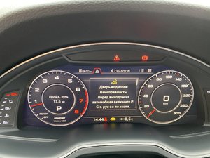

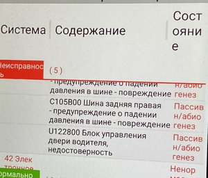

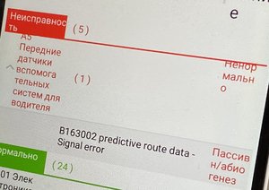

    Здравствуйте. Пожалуйста подскажите по ошибкам, насколько критично? IMG_9474.JPG

    Здравствуйте ! По правилам данной темы расшифровка и толкование ошибок не предусмотрены . Тем более по фотографиям . Для этого есть другая тема в разделе ремонт .

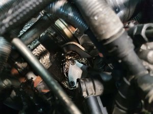

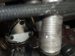

    Полное удаление ЕГР (EGR) на моторе 3.0TDI CVMD Audi Q7 4M механическое и программное
    Ну вот подоспел и Q7 4M c теми же проблемами с ЕГР что и были всегда на всех моторах ранее ...
    Мотор CVMD , теплообменник ЕГР потек так что атифриза уходило 1литр за час .
    Человеку очень повезло что не произошел гидроудар или не повело ГБЦ от перегрева.
    Теплообменник решено было демонтировать . Расположение его продольно по отношению к мотору (в отличии от предыдущих двигателей) .
    Шлама и грязи в канале и во впускном коллекторе огромное количество несмотря на то что честный пробег машины 105тык.
    Из передней соединительной трубки антифриз течет рекой...
    Из канала спереди теплообменника тоже :
    Откручиваем канал от теплообменника к турбине и изучаем . Там сухо ...
    Снимаем теплообменник :
    Антифриза в нем огромное количество :
    Вот кстати сравнение теплообменников моторов CRCA (предыдущее поколение ) и CVMD . На наш взгляд последний стал более тонкостенным и хлипким .
    Когда теплообменник снят открывается прекрасный вид на переключающий клапан системы охлаждения .
    Вот так выглядят каналы коллектора после 105000км. :
    Устанавливаем заглушку на канал турбины . Теперь она фигурная абсолютно отличающаяся от всех предыдущих :
    Устанавливаем заглушку на впускной коллектор (заглушки выполнены из 6мм нержавейки на координатном лазерном станке)
    Организуем правильную циркуляцию охлаждающей жидкости в обход теплообменника ,одновременно переносим датчик ТОЖ G62. Аналогичным способом как на моторах предыдущего поколения с максимальным использованием оригинальных запчастей :
    Вот собственно и все .
    Теперь осталось исключить систему ЕГР из программного обеспечения ЭБУ двигателя . В данном случае это сделано с полным сохранением работоспособности системы DPF (сажевого фильтра ) т.к. клиент не был готов убирать исправный DPF. Все режимы регенерации работают по заводским алгоритмам и никак не зависят от отсутствия ЕГР ...
    Отчет Melkon&Ratkov при копировании просим оставлять ссылку на данную тему .
