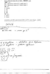

    Призрак, в личке не получается файл вставить, поэтому прикрепляю здесь.
      284,8 КБ
      32
