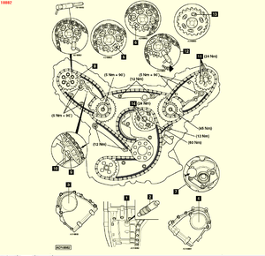

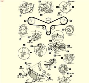

    Ну и как ты цепь с ремнем грм подружишь на 2.5 ? :)
