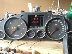

  13. Peps909
    Peps909 Новичок
    23 июн 2014
    6
    VW Touareg 3.0 TDI
    Приветствую. Не подскажешь ещё какие либо операции нужно производить, из ECU удалили иммо, двигатель заводится и глохнет на приборке постоянно горит желтый ключ
  14. maximp
    maximp фанат
    17 окт 2008
    2.087
    A8D4 3.0 BiTDI
    не нужно. заводиться должна.
    ключ так и будет гореть. только светодиод вырывать.
