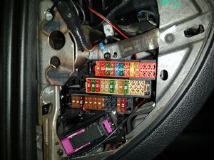

    Вчера наконец-то подключил питание регистратора и навигатора(у меня переносной) и избавился от проводов. Подключил + на проводок - питание на нем пропадает при отключении зажигания(левый блок предохранителей). Преда там не было - только контакт сверху. Питание подключил через пред 7,5А, припаяв провод к нижней ноге предохранителя и вставил его в свободное место - на фото видно. - на корпусе.

    >> ремонтный провод для предохранителя <<
    000 979 023 E -- 0.5mm2 или 000 979 135 E -- 1.0 mm2
    или пин N90732603 --1.0 mm2

    Спасибо, записал в блокнот. Просто у нас ничего не купишь - только заказывать(
