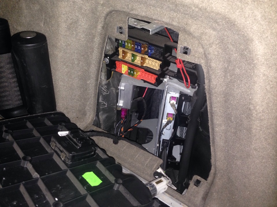

    у тебя в базе должен быть блютус , в смысле хендс фри
    надо только микрофоны в потолок установить и в голове активировать, а если еще и штатный босе стоит то микрофоны уже все должны быть, надо только активировать блютус http://audi-facelift.ru/forum/showthread.php?t=286
    Или какой то другой блютус ?
    p.s.
    Я думал у тебя дорестайл,R-магнитола у тебя стоит где запаска, на Картинке под номером 3
