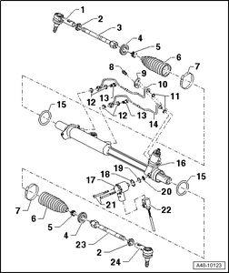

    Катаю 18/20 диски, РУУК делаю сам-там нет проблем проверить и отрегулировать, стоит не дорого-рекомендую всем своим друзьям и знакомым делать при смене резины 2 раза в год планово, а если яму поймали, то и внепланово.
    И есть специальная шайба(не на всех рейках) регулятор вылета №4 на рис.-установка её должна быть правильной!
