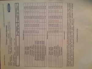

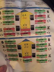

    В общем я не нашел распечатку,то-есть нашел но кажется это как было до исправления что ли... Вот в таком положении уводило в право... Только сейчас посмотрел внимательно,там верхний до и нижный после... Интересует мнение спецов... Не знаю конечно,но уводить перестало руль и всю зиму проехал и резина тоже R18 как новая,за зиму проехал не много,около 12 тыров,не больше... Подскажите какие реальные цифры должны быть чтоб было норм,только не говорите что все должно быть по нулям,такое наверное не возможно сделать...Если даже сделать,покачал машину или проехался и по нулям все равно не будет,я думаю развальшик должен все учитывать,то что ты ему говоришь что уводило вправо и наклон наших дорог тоже что ли,фиг знает,сколько развальшиков столько и мнения,каждый делает по своему,почему-то те кто делают не по инструкции,у них как раз лучше всех получается!

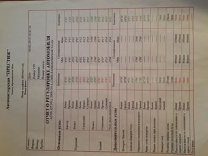

    Ну идела,вот вам распечатка для обсуждения,зачем тут спорить не пойму,скажу только одно,каждый делает по своему,главное чтоб результат был... Вот что вы можете сказать про это или это нечего не значит?Ну и посмотрем кто из вас прав! http://www.audi-club.ru/forum/showpost.php?p=11039570&postcount=121

    Амико , какой спор? . Похоже что я спорю? :D.(я не спорю а говорю как есть на самом деле и ставлю точку - жирную такую:D , странно что у тебя есть сомнения кому верит, Я это пишу не как водитель который как клиент просто. Я пишу как человек который занимается непосредственно этим уже давно( ну как давно 9 лет только :D).
    Ps По поводу твоей распечатки я тебе написал выше что мне нужно чтобы сказать чтобы знать какие углы нужны твоему авто (ну а если ты хочешь чисто теоретически по твоей распечатке то там все и ребенку ясно будет , что там конечные результаты выставлены в заводские нормы тютя в тютю , там цифры средние это и есть типо идеальное значение:D , Но эти данные получены на пустом авто? Ведь так? .
    Нету машин даже q7 чтобы динамика углов у всех подряд была одинаковая а со временем она вообще может даже поменять знак С минуса на плюс или быт разнонаправленной из за чего это происходит писать не хочу думаю все равно не интересно будет тебе это .
    Дак вот а если эти данные были получены с полным баком там :D и с каким то грузом и клиренсом тот что просит Инструкция , то тут при опять если этот авто имеет динамику не ту которая должна быть (а вероятность 80% что она там не токая:D) и при этом выставить все углы в заводские нормы - прощай резина ну и со всеми вытекающими тянет уводит руль криво курсовой устойчивости нету от каждого уклона дороги машина плывет итд итп .
