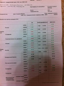

    История болезни такая: летом меняла передние нижние рычаги и правый ступичный. В ноябре поменяла рулевые тяги, а в декабре отремонтировала родную рулевую рейку, поменяла втулки задних стабилизаторов и левый ступичный. После этого сделан был развал-схождение. Проверяла машину на прямой, ее немного ведет вправо( На что мне еще обратить внимание и проверить?

    Если эти цифры отображают правду:D то с статичными углами у вас все нормально единственное у вас поперечный наклон разница в 27 минут при этом развал в норме это говорит о том что есть проблемы с Кулаком поворотным но это по сути мелочи но может быть из за этого разнонаправленная динамика схождения появится (это можно увидеть только на развальном стенде и развальщик должен знать что это - что редкость:D в вашем городе у меня нету к сожалению знакомых развальщиков кого вам посоветовать )
    После того как летом меняли рычаги развал делали?(если да то ,тянуло или нет после замены рычагов)
    В ноябре после замены тяг делали развал ?
    Теперь по рейке: Вам нужно проверить количество оборотов в лево и в право от середины - оно должно быть одинаковое.
    Дальше нужно проверить саму рейку на самопроизвольный поворот (как проверить я писал выше)
    Положение руля ровное когда едете ровно по ровной дороге?
    И еще нужно сразу исключить влияние колес на увод (это первое что нужно сделать) передние колеса поменяйте местами левое с правым , даже если они у вас с направлением колеса все равно меняйте как есть - нужно просто проверить а не ездить так , если станет тянуть в другую сторону или перестанет тянуть вообще , то я вам скажу тогда что делать дальше
    У вас пневма или нет?
    в идеале нужны углы в распечатке с вами в салоне за рулем и без(чтобы увидеть динамику углов) если это пневма то еще нужны углы в том режиме в котором эксплуатируется авто по большей части, и так же в нижнем положении и в среднем отдельно . Вот тогда я вам более точно скажу По УУК что норм там у вас и ли нет
    Ну и еще тянет когда уклона нету у дороги?
    При разгоне при торможении как ведет себя авто (тянет или нет)

    Да, у меня пневма. Когда летом меняли рычаги, то развал делали. Но честно, я не обращала внимания на то, уводит машину или нет (даже в детстве не каталась на велике, отпустив руль :))
    При разгоне и торможении машину ни в какую сторону не тянет. А когда еду по прямой, то немного уводит вправо, но руль остается в положении прямо.
    На сколько я поняла, мне сейчас надо проверить количество поворотов руля вправо и влево. Потом попробовать поменять местами передние колеса.
    И еще как вариант, проверить на другом участке дороги (может, тот был не такой прямой как я думала :laugh:)
