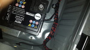

    Тема актуальная - залезть и открыть багажник не проблема - как правильно поменять аккум, если там действительно помимо клемм еще и проводок, который как я понимаю, уходит на блок управления зарядом? Фотки прилагаю. Новый аккум если брать, как все правильно подключать? Вопрос совсем не праздный, т.к. аккум еще заводской стоит...

    Ваша фотка натолкнула на мысль. Полез в каталог, открыл аккумулятор. На картинке в каталоге нарисовано так, как будто бы эту трубку можно из аккума выдернуть. У неё отдельный код прописан VAG 8K0915531 – Трубка
    Хотя насколько я помню и вчера смотрел, всё выглядело так что её оттуда не выдернуть. К машине получу доступ только вечером и не факт что получится посмотреть. Как у вас там выглядит?
    p.s. Хотя сейчас ещё раз посмотрел и понял что эта трубка - это другое. Это вроде минус на корпус зацепляется и провод про который мы говорим это другое :shock:

    На фотке может быть не совсем понятно, я просто аккум и блок показал. ТС, наверное, как и я, имеет в виду несъемный черный кабель. 20150501_151742.jpg
    Теоретически, это может быть тупо трубка для отвода газов при зарядке, нигде инфы не находил... То что она несъемная со стороны аккума - факт, сам пробовал подергать.

    Опять же на фото из следущего поста видно, что мешает черный гафрированный кабель. Он выходит из аккума, такое ощущение что тоже минусовой. Его нельзя выдернуть, как мне показалось. И он уходит внутрь машины вместе с плюсовым кабелем.

    Какие проблемы выдернуть эту трубку из акб ? Всё же вынимается и извлекается . Это винтилиционная трубка , ни какой не-провод .

    +1 - трубка отвода газов из аккума. Имеется на всех современных авто и не очень, в том числе и на моей. Тупо выдергивается.

    Так, подтверждаю что тот шланчик - это отвод газов. Сегодня отцепили его легко. Вчера это все выглядело намертво приделанным и не отцеплялось. Вчера я тянул и нефига, сегодня легко отцепилось. Аккум поставлен на ночь на зарядку, посмотрю что из этого выйдет.
