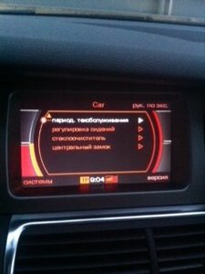

    Q7 4,2 Бензин
    Нету(((
    Машина дилерская ,конец 2007
    Только к дилеру?

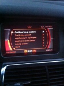

    Не мутите воду. Всё в ваших машинах есть. Сам наступал на эти грабли. "Закрытие" меню состояния АКБ, как и пункта "оповещение при превышении скорости 2" может произойти при повышении версии ММИ. И дилеры, я полагаю, закрывали его не умышленно, а ввиду своей квалификации (ну или отсутствия оной). А потом, как принято у нас в стране, героически устраняли самими же созданные проблемы. И опять же как принято у нас, устраняли их за счет заказчика (слово КЛИЕНТ, почему то ассоциируется с древнейшей профессией :))
