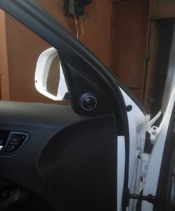

    я ставил пищалки в треугольники. Поменял передние динамики на мак флэт 2.20, пищалки взял из комплекта. Родные пищалки в панеле тоже оставил. Кроссовер использовал тоже из комплекта. Результатом доволен на миллионы миллиардов. Треугольники и правда глухие, коронкой сделал отверстия и закрепил пищалки. Ничего сложного.

    А разница ощутимее в каких частотах?
    Высокие понятно стали приятнее,а вот средние как?
    Подключил динамики без усилителя?или штатный есть?
    Сопротивление то упало почти в 2 раза.нагрузка выросла.ничего не хрепит?

    у меня обычный ауди концерт. по одному динамику в дверях и два в торпеде. Старые были изъяты из передних дверей, поставлены подиумы и в них мак флэты через кроссовер. Через этот же кроссовер и пищалка в треугольник. Звук стал на порядок качественней. Середина и высокие стали приятнее. Низы тоже стали более мощными, но саб я все равно поставил. Взял высокоуровневый сигнал с разъема мафона (с передних динамиков) и через конвертер отправил в усилитель. Получилось очень не плохо, хотя до последнего момента ожидал что получится с сабом полное гуамно, ан нет =)) Что касается сопротивление - схем у меня не было, все делалось опытным путем, в итоге ничего не хрипит, не перегревается, громкость максимальная осталась на том же уровне что и с родными динамиками. Пол года - полет нормальный. Задние двери пока не трогал, вижу смысл замены задних динамиков только в том случае, если их тоже запитывать через усилитель.
