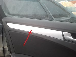

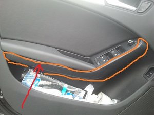

    Дверь разбирается достаточно просто:
    - тоненькой плоской отверткой поддеваешь внутренний платмассовый молдинг и снимаешь его (он на защелках)
    -так же аккуратно поддеваешь и снимаешь фрагмент дверной ручки
    -выкручиваешь пять болтов (звездочка шестиконечная Т24, кажется, подберешь): два - под молдингом, два - под фрагментом ручки, один - внизу обшивы двери
    - приподнимаешь обшиву вверх и потом на потихоньку на себя, отсоединяешь тросик замка и провода с креплений
    Готово! :rock:
