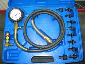

    Я пользуюсь вот таким наборчиком, удобство в том, что переходники вкручиваются отдельно, а потом одеваешь быстросъёмный штуцер.

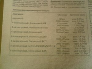

    Выкладываю сравнительную таблицу давлений масла на разных движках :hi:.
    Мое удивление остается в силе: почему на дизельных движках давление масла ниже, чем на бензиновых во всем диапазоне оборотов :confused:.

    Видел в магазине похожий наборчик :nod:. Есть также манометры для внутрикорпусного давления ТНВД, вакууметры и, конечно, компрессометры. Думал, панацея. Продавец сказал, что компрессометры, точнее, манометры, бывают разные. В ценовом диапазоне 3000-6000 р. якобы не самые точные: могут показать компрессию одного дизеля 15 бар и 40 бар :nod:, отчего у будет зависеть приговор :p:shuffle:. А вот серьезные точные манометры должны быть жидкостными, заполненными аля глицерином, ценник соответствующий, но и точность высокая.
    В связи с этим вопрос, будет ли манометр давления масла из данного набора достаточно точным для постановки, скажем, диагноза :shock:?
    Или высокая точность давления масла не нужна, как, скажем, при измерении компрессии? Ведь цена данного манометра не высокая.

    там все от шкалы зависит, для измерения компрессии нужны до 40 бар, а для масла и 5-10 бар хватает....

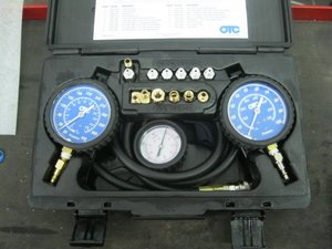

    Ещё вот такой есть, но он для замера магистрального давления в вариаторах

    Тоже задавался таким же вопросом до покупки этого набора, взял у товарища точно такой же и отвёз к себе на работу, проверил на 10 новых авто давление масла и сравнил с мануалом, расхождений не было.

    Соответственно, чем шире шкала, тем выше погрешность.

    Отлично, правильный подход. Выбор не по блестящей упаковке, а сравнением с эталоном :up::nod:.
