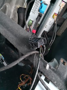

    Лечили от желтухи, оказался китаец (С)
    Неделю назад мне не понравился навигационный двд в багажнике – не вынимал диск, почему-то горела подсветка при выключенном зажигании. Я его отключил, чтобы не думалось.
    Сегодня мерял ток покоя. Плавно снижался до 7-8 мА. Даже не поверил, что на нашей машине такое возможно. В некоторые момент ток возрастал до 3-3,5 А и в это время зажигался оптический провод к двд в багажнике !!! Он какое-то время горел, после чего затухал, токи падали.
    на фото это шнур не горит, т е сигнал не идет.
    Очень похоже, что именно из-за навигации идет разряд АКБ, но почему выскакивает значок багажника –неясно.
    Завтра еще понаблюдаю, отключу навигацию (выдерну пред).
    Это при условии, что сигнал идет от нави, а не от какого-нибудь блока.
    П. С. все эксперименты проводились на дохлом АКБ.

    Коллеги, у меня проблема в другом. Живет своей жизнью блок в багажнике (ДВД+ТВ тюнер+радио). Это три коробчонки справа.
    если подключена хотя бы одна из них, начинает гореть оптический провод и как следствие подскакивает ток.
    отключить что-то одно из трех не получается, т к мгновенно гаснет дисплей MMI.
