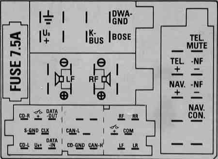

    Ребята, доброго вечера. Голову ломаю с распиновкой сего девайса
    Вот разъем моей родной магнитолы

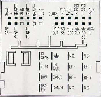

    надо перейти на такой
    Распиновка для чейнджера и телефона мало интерсует.
    Не могу понять, куда со старой подключить "K-BUS", и с новой куда "Dl SENS" и "DSP ElN". Остальное все понятно.

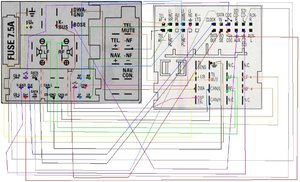

    Срисовал разводку, только с к-лайном и bose какое-то несовпадение, к-лайн у квадлока точно К-LTG, могли фрицы напутать в моем адаптере.

    "K-BUS" на "K-LTG"
    "DI SENS" вывод для противоугонной системы, думаю на случай кражи головы.
    "DSP EIN" плюс на усилитель
    Спасибо ELSA

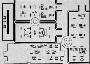

    Может быть тогда подскажешь и про распиновку в касетной Chorus (Blaupunkt)?

    Написано то написано, но куда подключать провода S-Kont, Mute, Ga (gala), подсветка и и плюс с зажигания - фиг с ними.

    Mute - отключение звука, думаю тебе это не нужно
    Ga - сигнал скорости тоже без надобности
    S-kont - не помню, надо посмотреть

    S-kont - от замка зажигания приходящий аналоговый плюс АСС, или как раньше положение ключа "радио", нагрузка до 5А
    Пока ключ в замке радио играет, вытащил потухло.:umnik:

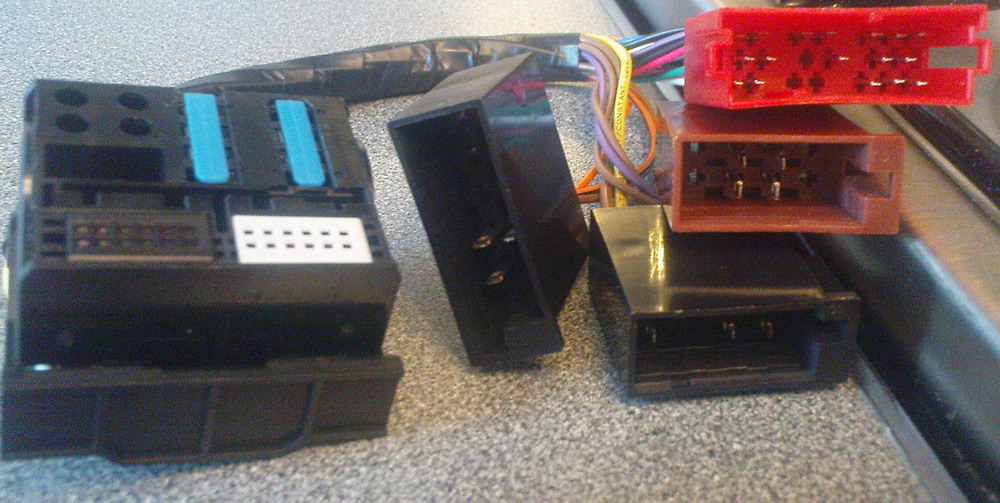

    а на фото то вроде другой переходник? продал его? если нет то купил бы у тебя))
