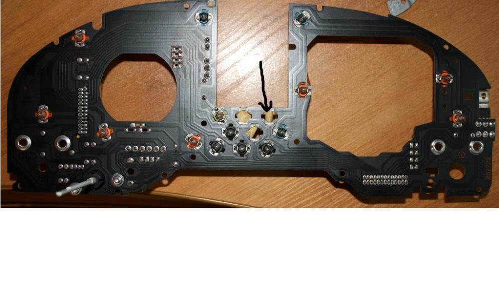

    а вот на плате есть информационные индикаторы и на этой плате как и у меня нет 3х индикаторы АВС, поворотники прицепа и режим работы двигателя но контакты для них есть (см рис.) и вот если поставить индикатор на место режима работы двигателя он будет показывать правду :shock:

    Это ты проверял или спрашиваешь?

    не не проверял и как проверишь она же только если что загорится в аварийном режиме... и загорится ли вообще
