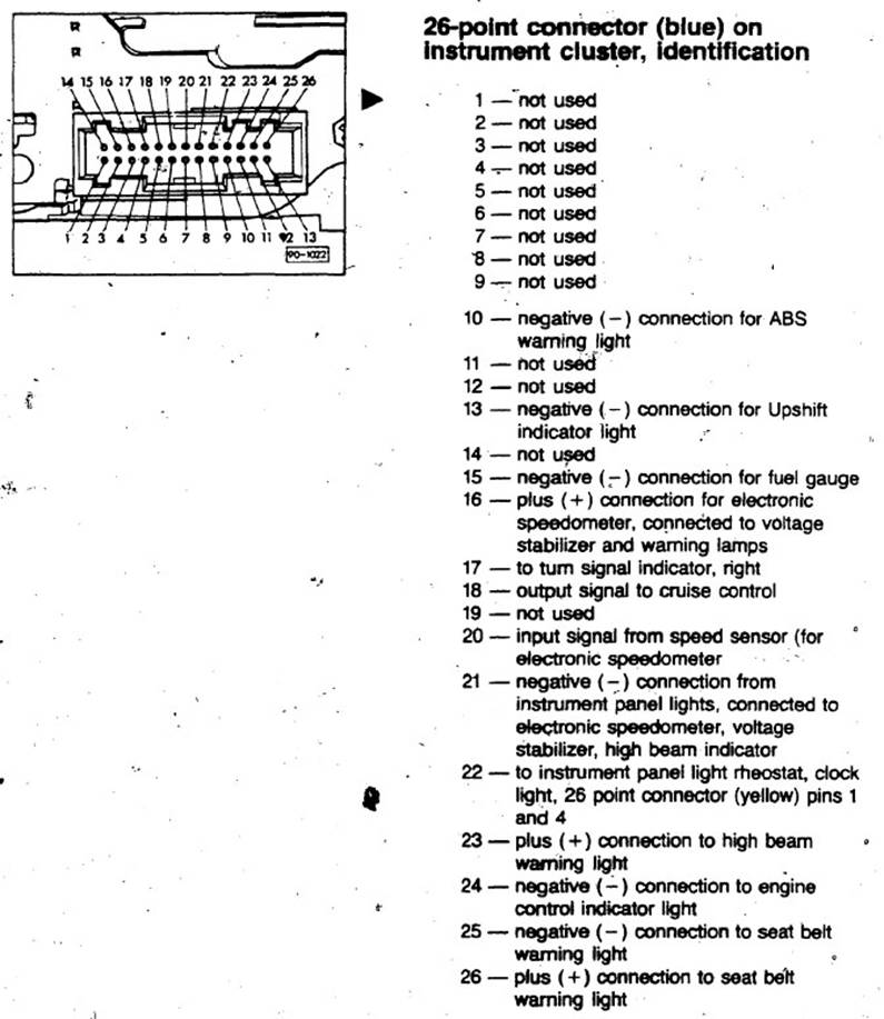

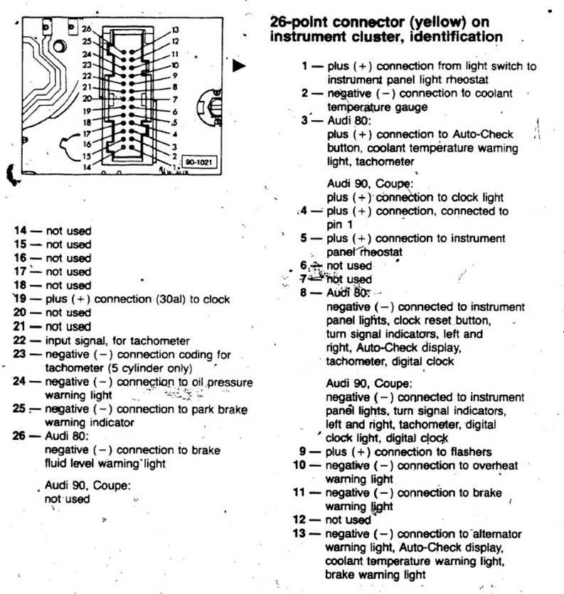

    тоже показометры температуры и бензина,через раз работали,а когда постучиш по стеклу приборки начинают стрелки подыматся из спячки.Пропаял все разьёмы, зачистил места контактов,не помогло.так жэ работают через раз с постукиванием по приборке. Мож кто подскажет какой провод массовый есть на приборку.каким он цветом.

    Весьма признателен! Буду разбератся,о результатах отпишусь.Вот только потеплее будет:):):)
