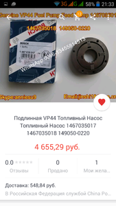

    По запчастям на ТНВД можно здесь поискать инфу
    http://www.bosch-automotive-catalog.com/ru/product-search
    Надо в поиске по номеру вбить желаемое, а потом нажать кнопку применение.
    Только вот странно, что 1467035017 идет на почти на все номера насосов, 1467035018 только на несколько и из AU-VW это только 0470506024, т.е. на VW 059 130 106 H, 059 130 106 F
    Хотя по файлу в начале темы на мой 0470506037 (059 130 106 M) идет именно 1467035018.

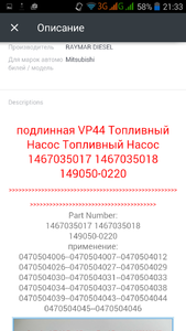

    в чем разница известно?
    китайцы продают как один 1467035017/1467035018
  4. dus72
    dus72 Старожил
    4 янв 2009
    12.791
    Тюменская обл.
    957 4.5t Magnum 23"
    по каталогу 1467035018 на L по ссылке 1467035017 на L так что для меня все гуд
    8500 у нас 6500 китай он выходит
    по ссылке же
    ТОПЛИВОПОДКАЧИВАЮЩ. НАСОС
    Номер для заказа Bosch: 1 467 035 018
    Запасной номер
    Запасной номер Наименование
    1467035017 Топливоподающий насос, дизельный (механический)
