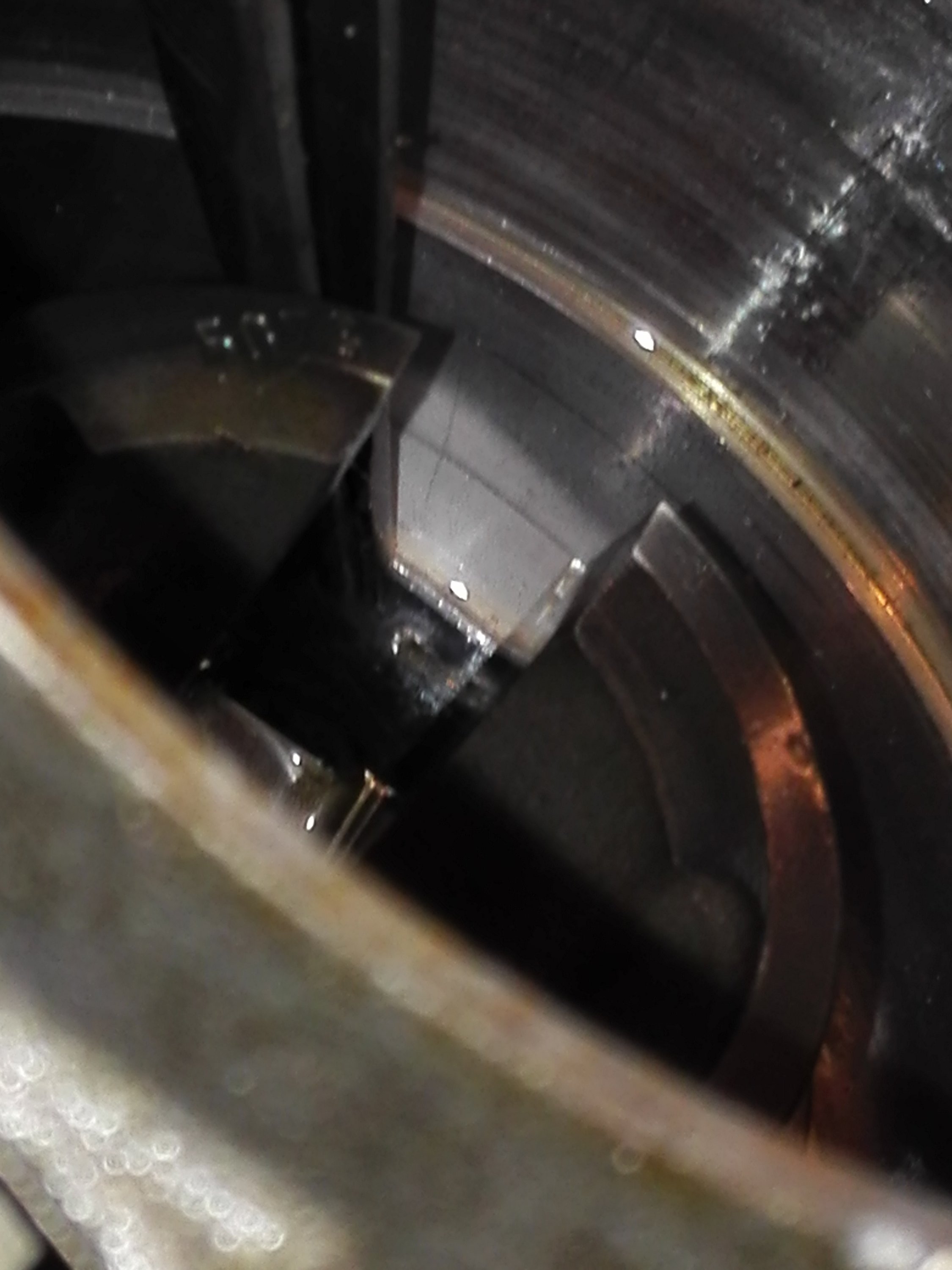

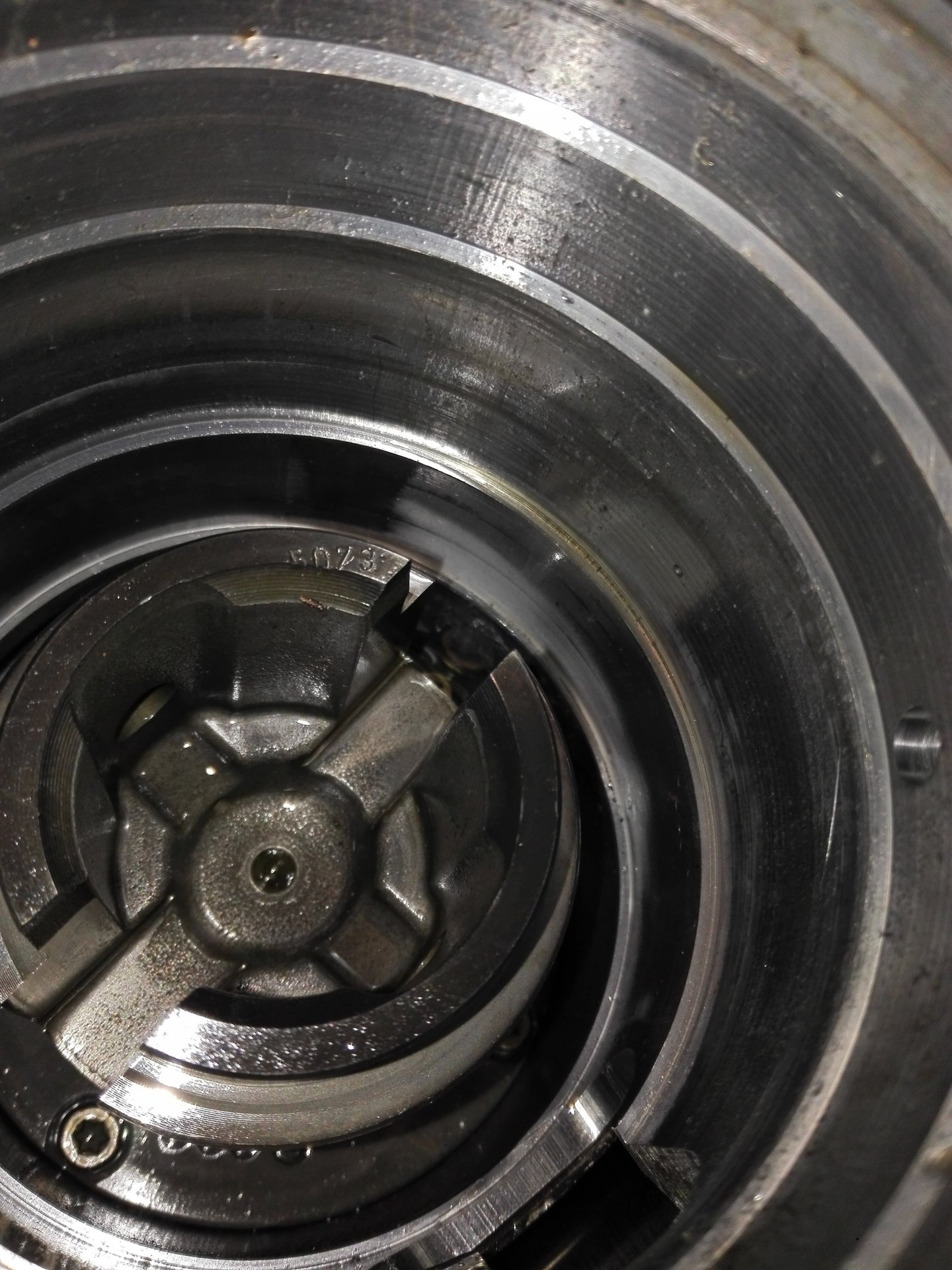

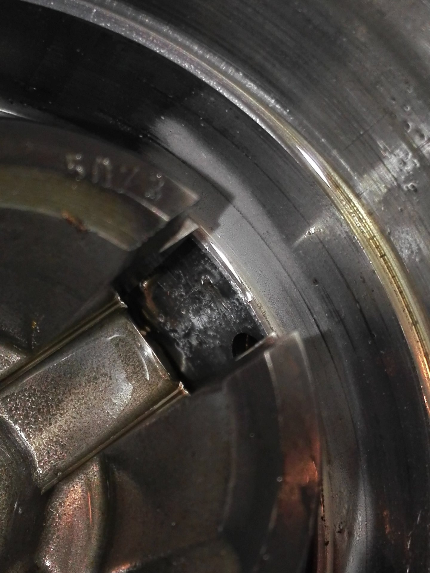

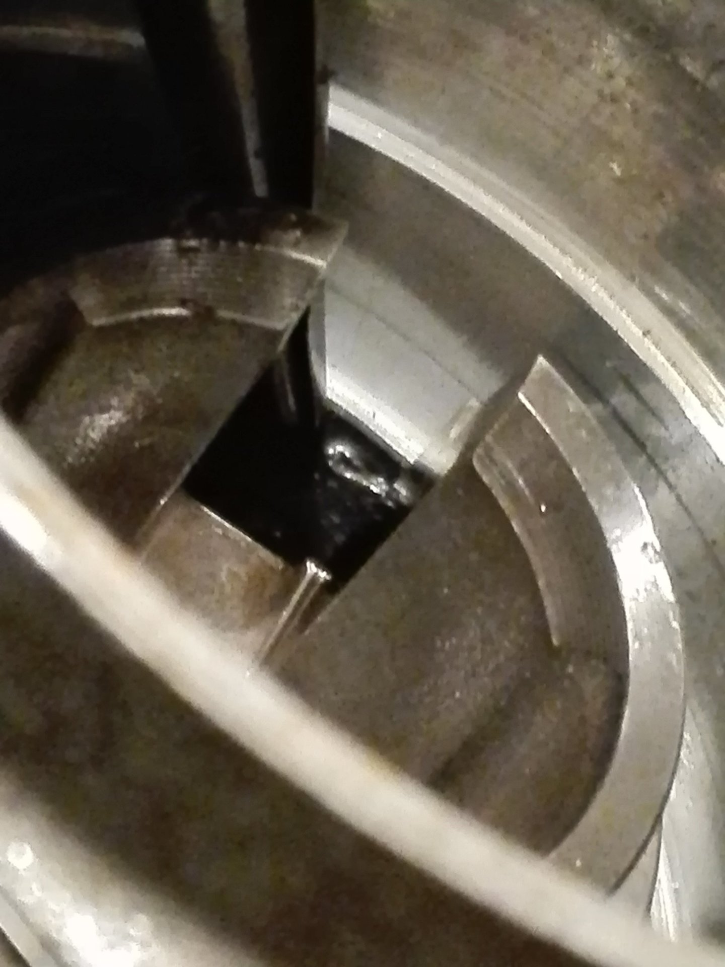

    Разобрал сегодня насос. Обнаружил внутри странную надсечку чем то острым и твёрдым

    корпус то алюминиевый, видел бы ты мой изнутри)...или это на крышке шиберного???

    Показался партизан)))) это внутри корпуса. При всех отпущенных трубках форсунок ( когда крутил рукой шкив) с них не брызгала салярка , а просто лилась...

    ну это... правильно это... конструктивно обусловлено это...
    можно и по-другому ...ся: штекер с ТНВД сними, гайки отпусти и стартером...механизация ручного труда...
