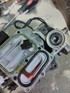

    [​IMG] Добрый вечер. Кто подскажет номера этих прокладок. Нашел только ремкомплект 1467045046 но в нем нет прокладки которая черного цвета, и они вообще бывают отдельно?

    234
    А6 С5 2.5 tdi ake
    Нет, идёт со шлейфом...

    Получается устранить течь только заменой всего датчика.

    А кто подскажет номер прокладки под крышку тнвд,чтоб избавиться от подсоса воздуха,двигатель акн 2,5,или прокладки на все вп 44 одинаковые

    А герметиком,уплотнить ,эту черную прокладку можно.?

  10. sl1220
    sl1220 Старожил
    15 сен 2011
    8.254
    A6/C5 2.5 AKE 01г.
    Под нее положи герметик-прокладку и дай высохнуть, лишнее убери и собирай. Уплотнение будет много лучше.

    Меняй рем комплект, как можно полнее. Конечно, не очень хочется раскидывать весь тнвд и менять сальник, если с ним все в норме, а навыка в подобном нет, может и не стоит этого делать, но уж все колечки-резиночки легко доступные надо менять.

    Да я и собираюсь ремкомплект купить и поменять прокладки,но чёрную прокладку покупать не буду,а хочу герметиком уплотнить

    Черная прокладка - это фактически датчик оборотов вала тнвд (датчик положения вала). Шлейф датчика проходит через резину и он не съемный. Хотя думаю можно сколхозить.
    При уплотнении герметиком, главное, чтоб невзначай какой-нить кусочек не оторвался и не попал вовнутрь. Поэтому я и советовал дождаться высыхания слоя прокладки и уже потом установка. У меня это сработало, катаюсь более 3 лет.

    т.е.ты намазал герметик,он высох,сверху черная прокладка и затягивает,всё верно?

    Да. Прокладку (как на фотке выше) вытащил из канавки в крышке и туда положил герметик (ну примерно 0.5 мм), старался ровно. Когда высох, собрал все. Объясню почему так. Ну, мне показалось, что прокладка просела от времени и соляры, потеряла упругость и перестала работать как прокладка (но все таки у меня она не совсем задубела). Добавив слой герметика, увеличиваем толщину и поскольку герметик - резина получаем некую эластичность. Почему под прокладку - побоялся, что со временем частички герметика, если мазать поверхность корпуса, могут отслоиться и попасть во внутрянку. А так, все таки слой герметика лежит в канавке и будет прижат прокладкой. При этом надо учитывать, что у меня поверхность корпуса тнвд, куда ставится крышка была идеальна, ни царапин, ни раковин. Иначе это не прокатит и надо мазать корпус.
