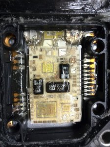

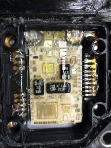

    Ребята, пожалуйста, подскажите ёмкость конденсатора! Подпаивал проводок и ушёл кондёр. Конденсатор вроде стоит на управление транзистором дозирующего клапана
