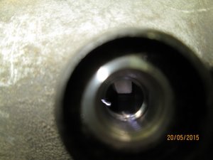

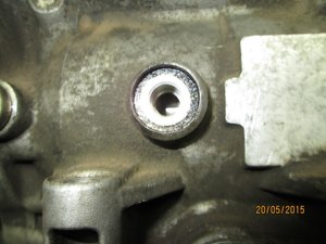

    Если поставить вал на 10 часов:
    то лыску отлично видно через отверстие датчика:

    Посмотрел внимательно - нету в корпусе отверстий напротив того в вале.

    Лыска на валу одна, естественно она останется с противоположной стороны.

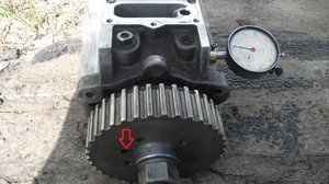

    IMG_0483.JPG да вчера ошибся,я же писал что зимой разбирал.вот сейчас на фоткал.шкив на стопоре.

    Вижу лыска есть, с какой буквой насос?

    Т.е. совпадение шкива на стопоре есть и лыски

    стопор воткнут на место,лыску видно в отверстии.край лыски разделяет отверстие ровно пополам.

    Получается, что так и ставятся наши насосы, даже индикатор не нужен, и уж тем более стенд.
