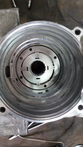

    Хммм, да уж:cry::cry:, а корпус как восстанавливал???

    [ТутTE="rgdaudi, post: 11260615, member: 153700"]Хммм, да уж:cry::cry:, а корпус как восстанавливал???[/QUOTE]
    Тут Kotyara скажет,
    а так все в теме ремонт vp44 qd30 nissan.

    Тут Kotyara скажет,
    а так все в теме ремонт vp44 qd30 nissan.[/QUOTE]
    Можно попробовать руками и шкуркой ( если износ небольшой ), а так маленький координатно-расточной станок. Лопатки на насосе можно шлифануть, а вот обойму даже не представляю как сделать. Т.ч. в закупе насос за 5к предподчтительнее . Да и упорную шайбу по толщине подбирать потом надо.

    Можно попробовать руками и шкуркой ( если износ небольшой ), а так маленький координатно-расточной станок. Лопатки на насосе можно шлифануть, а вот обойму даже не представляю как сделать. Т.ч. в закупе насос за 5к предподчтительнее . Да и упорную шайбу по толщине подбирать потом надо.[/QUOTE]
    Да шайбы то не проблема, проблема у меня в том что опережение куда зря работает((

    Да шайбы то не проблема, проблема у меня в том что опережение куда зря работает(([/QUOTE]
    Вот как раз шайбы то и проблема, выточить не проблема, тока подобрать материал надо.
    Столько литературы перелопатил.

    OTE="Kotiara, post: 11261119, member: 164340"]Тут Kotyara скажет,
    Процесс шлифования и доводки обоимы аналогичен хонингованию
    , поищи книги по машиностроению гидравлических машин.
    Была ссылка на чипидип, у них есть все обсуждалось

    Все решаемо если есть хороший завод,главное узнать твёрдость родной шайбы

    Я думаю 45Х вполне подойдёт.

    Вопрос по обойме соблюсти профиль внутри. А тут простой хонинговальный не прокатит.

    Нет 45 не подет,
    Даже не все бронзы подойдут

    Я когда восстанавливал коробку на станке, точил регулировочные шайбы из неё. Там нагрузки поболе будут. Три года станок работает без проблем. Ну можно же её подкалить.

    В вакуумных насосах смещена ось относительно центра, а корпус имеет цилиндрическую форму. А на нашем насосе внутренний профиль обоймы фигурный. Отдельно нет фото обоймы.

    Это одна ссылка, там еще есть посмотри. И именно про лопастные гидравлические.

    Разобрался с горем пополам я с vp44 :laugh:, проехал больше 1000 ошибка 00550 меня покинула) пришлось выбивать жиклер. Сереж ,(raider 218),Валера, Сереж ( лёдчик) и всем кого я доставал спасибо за помощь :)
